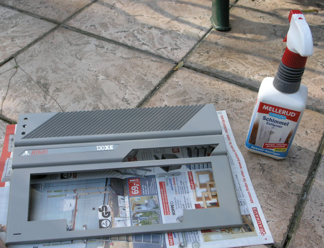

Den Tipp von Thorsten Günther kann ich nur weiterempfehlen: "Mellerud Schimmelentferner (chlorfrei)"
In die Sonne, einsprühen, feucht halten (ggf. nachsprühen) hat gut geklappt. Wegen des letzten Punktes ist viel Sonne, wenn es nicht zu heiß ist, am Besten.

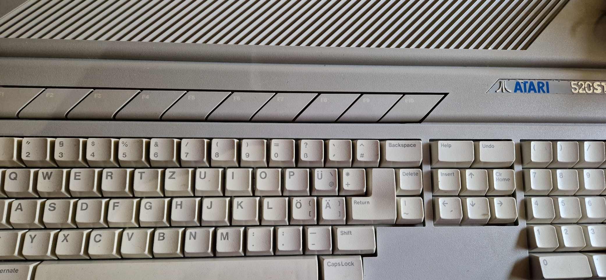

ST und XE Gehäuse gehen ja gut mit H2O2, selbst total braun/gelbe Tastenkappen sind wieder wie neu geworden, ebenso die SF314.

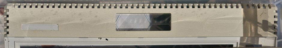

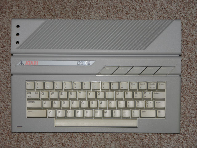

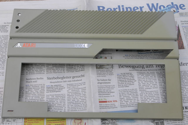

Irgendwer schrieb: Bei meinem XE hatte ich noch Fotos vorher nachher gemacht:

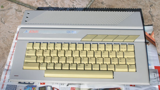

XL, werden wir sehen, oben ist ja ein Foto vom Jetzt-Zustand, mal am Wochenende schauen ob und wie sich das verändert hat.
PS: das braune Kunstoff vom XL will einfach nicht mehr hell werden 🙂

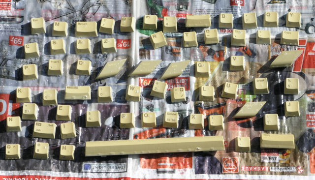

ich hab hier mal einen Thread gemacht, wo ich Tastenkappen vom 64er gebleicht habe:
https://www.forum64.de/index.php?thread/140761-heute-so-gebleicht/&highlight=gebleicht

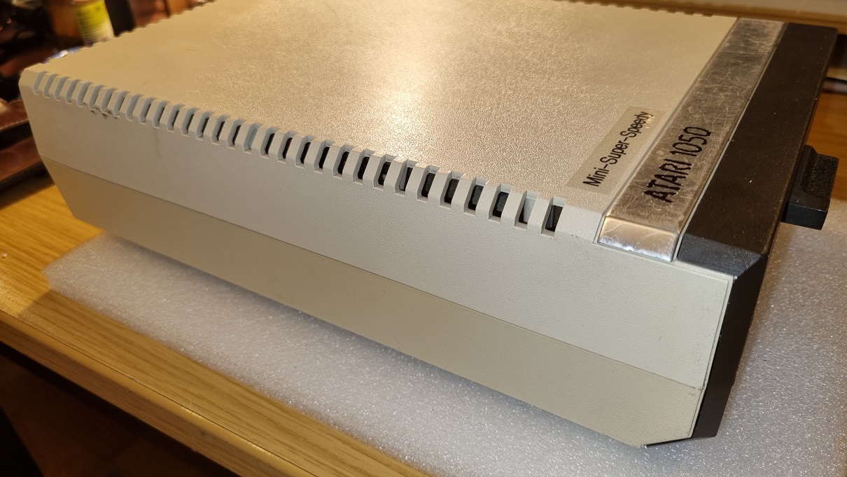

Mit der gleichen Methode habe ich auch ein Oberteil einer 1050 gebleicht. Das Unterteil ist unbehandelt. Die Typenbezeichnung hatte ich mit Isolierband abgeklebt, ist aber beim Abziehen mit abgegangen. Hab ich dann professionell mit Edding nachgezeichnet. 😈

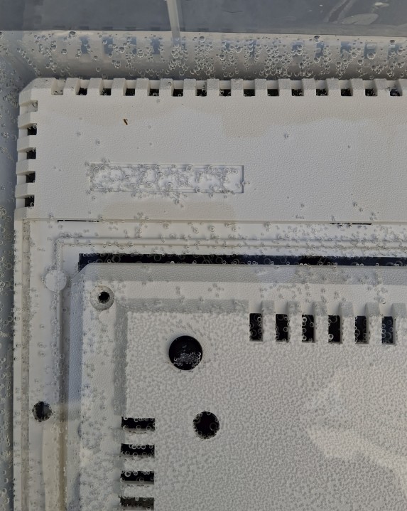

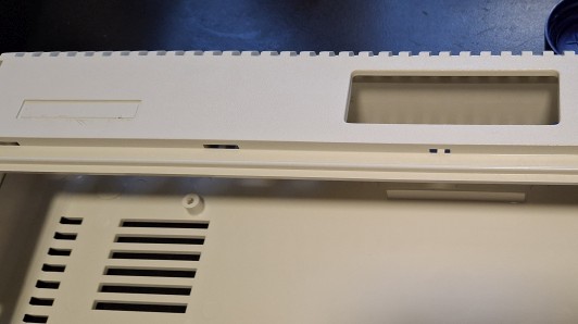

. Voller Erfolg. Gleich beim ersten Mal. Ich bin begeistert. . Vergesst die ganzen Videos mit dem rumschmieren von Blondier Creme und dem Einsatz von teueren UV-Lampen. Einfach eine Wanne mit flüssigem Wasserstoffperoxys 12% und einen Nachmittag in der Sonne: . 20240827_194544.jpg so sah das nach 6 Stunden aus. (3 in der vollen Sonne und 3 im Schatten) . und hier noch ein paar Detailaufnahmen: 20240827_195425.jpg 20240827_195528.jpg 20240827_195601.jpg 20240827_195624.jpg 20240827_195636.jpg 20240827_195654.jpg . ... und morgen gehts gleich weiter. Ich habe noch einige Gehäuse zum aufhübschen 😀
wirklich topp - wie frisch aus der Produktion

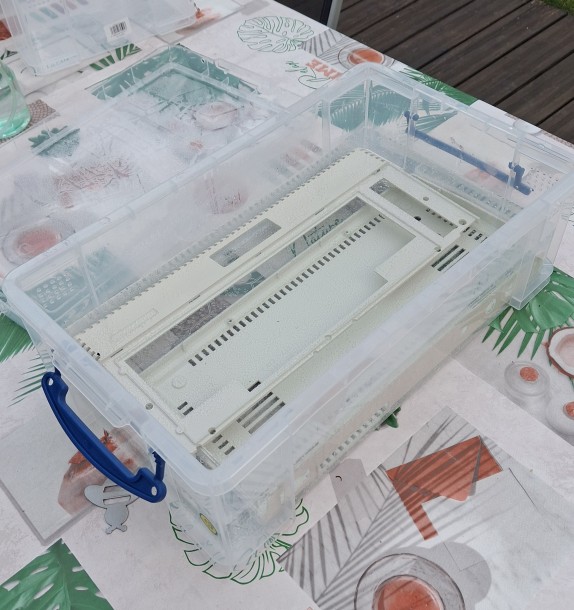

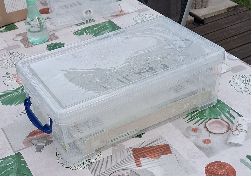

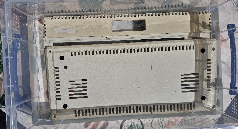

. Kleiner Tipp zum passenden Behältnis für die Bleich-Aktion:
Für 600/800XL sowie 1050 bieten sich die "Really Useful Box 12l" an: https://www.bueroshop24.de/really-useful-box-aufbewahrungsbox-253864
Da passt das Gehäuse wunderbar rein und es lässt sich genau mit 5l Peroxyd bedecken. Evt. muss man noch 1/2 - 1 Liter Wasser nachfüllen, aber das ist bei 12% H2O2 kein Problem von der Verdünnung. Und die Kiste hat einen Deckel. (Ich habe zur Sicherheit ein kleines Loch in den Deckel gebohrt, damit die Gase entweichen können.
Für XE Gehäuse muss man die 11l Boxen verwenden, da die XE Gehäuse tiefer sind und nicht in die 12l Box passt. https://www.iwonatec.com/de/product!really-useful-box-11-liter---456-x-356-x-120-mm---transparant-
Ich verwende die "Really Useful Boxen" auch für die Aufbewahrung meiner Rechner. So passt in das 6l Modell genau ein 600XL oder 800XL https://www.iwonatec.com/de/product!really-useful-box-6-liter---465-x-270-x-85mm---voor-c4-enveloppen---transparant
Olix schrieb: . Kleiner Tipp zum passenden Behältnis für die Bleich-Aktion: Für 600/800XL sowie 1050 bieten sich die "Really Useful Box 12l" an:
Die Ergebnisse der Bleichaktion können sich wirklich sehen lassen.

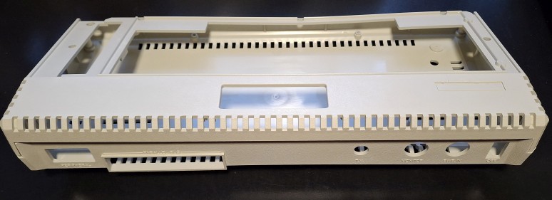

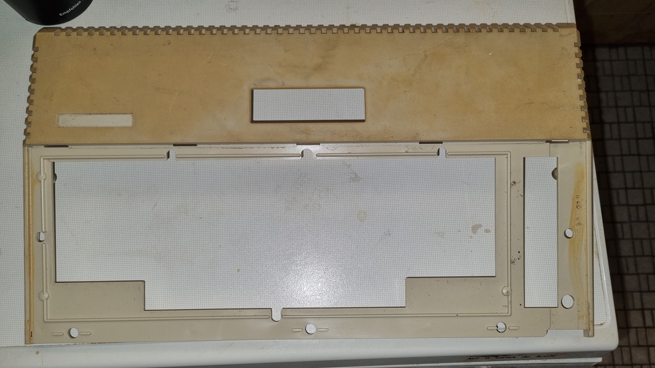

Habe jetzt auch 4x 800XL und 2x 600Xl gebleicht. Jeweils Unter- und Ober-Teil. ( mit Deckel auf der Kiste 😉 )

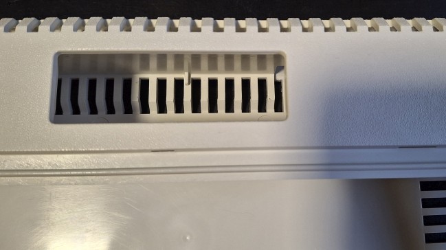

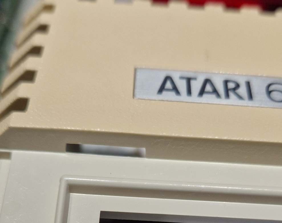

Ich habe am Wochenende auch meine ersten Versuche mit flüssigem H2O2 gemacht. Das erste Gehäuseoberteil ist ganz gut geworden. Bin jetzt am zweiten dran. Wie bekommt man zerstörungsfrei den unteren Aufkleber ab? Braucht man Sonne zum bleichen oder geht das auch im dunklen Keller?
VG Jürgen

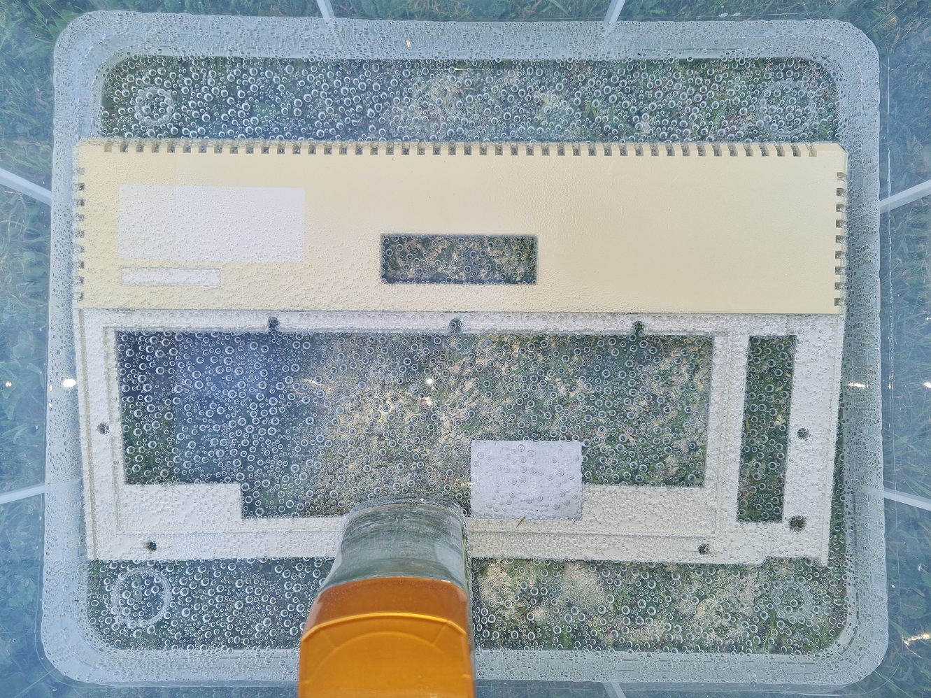

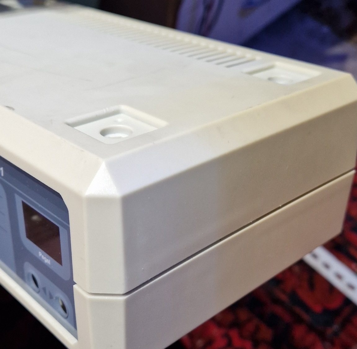

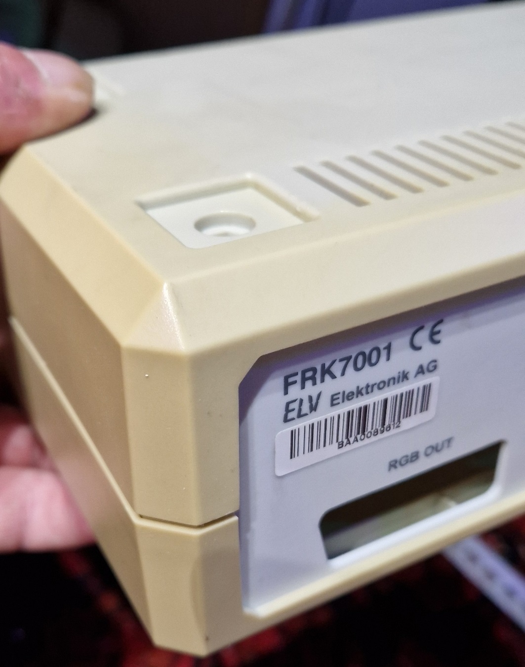

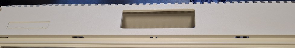

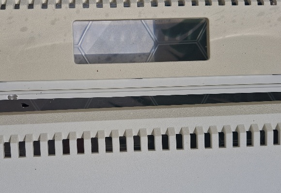

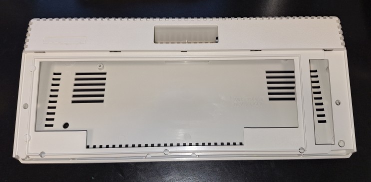

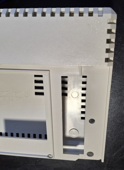

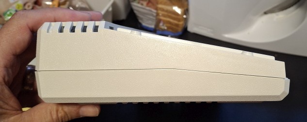

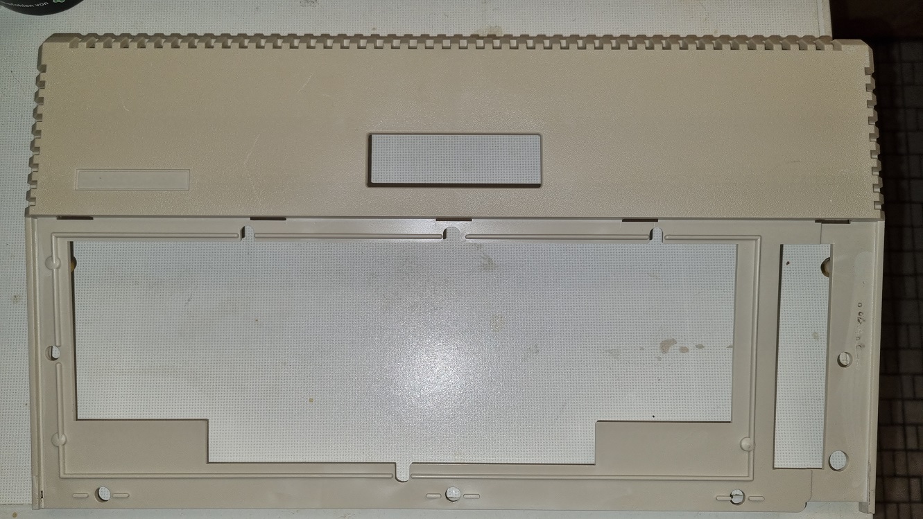

Bild 1: vorher (dann Spülmaschine und bleichen) Bild 2: nachher Bild 3: nächstes Gehäuse bei der Arbeit
. Sieht doch schon ganz gut aus. Ja, Sonne wird benötigt. Je mehr, umso besser. Genauer gesagt der UV Anteil des Sonnenlichtes sertzt den Bleichvorgang erst so richtig in Gang.

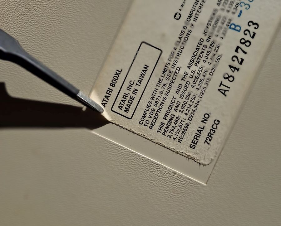

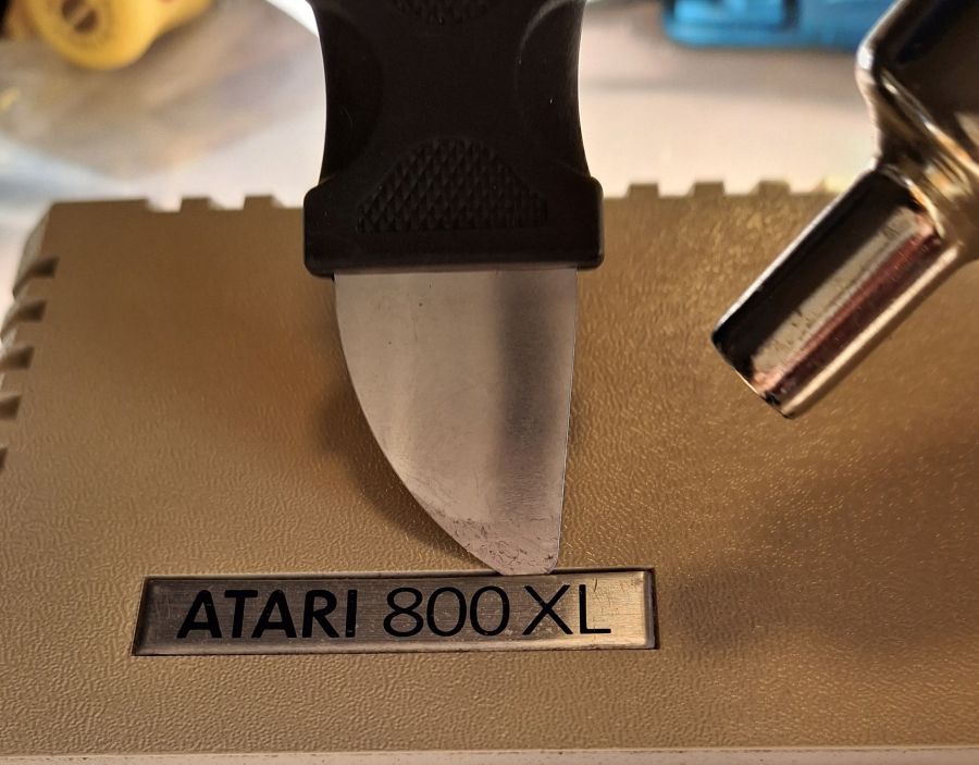

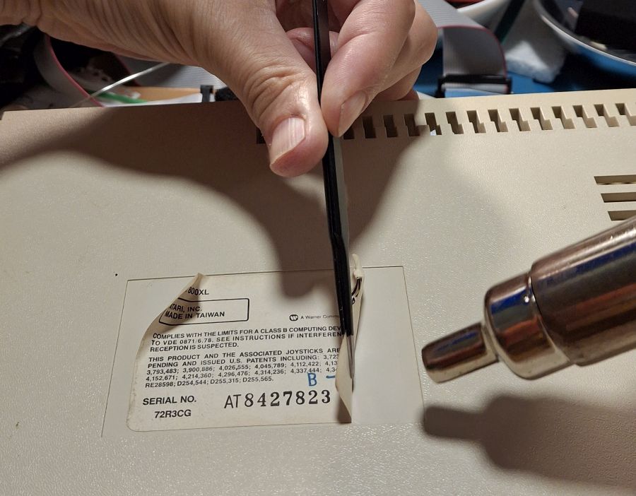

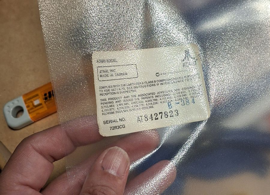

Wegen des Typen und Papierschildchens kommt um Laufe des Tages noch eine Anleitung mit Bilderstrecke und Video ...
Olix schrieb: @mega-hz: Hast du mir einen Link für den UV-Schutzlack?
Da gibt es keinen speziellen Link, da jeder Auto-Klarlack diese Eigenschaften heutzutage hat!

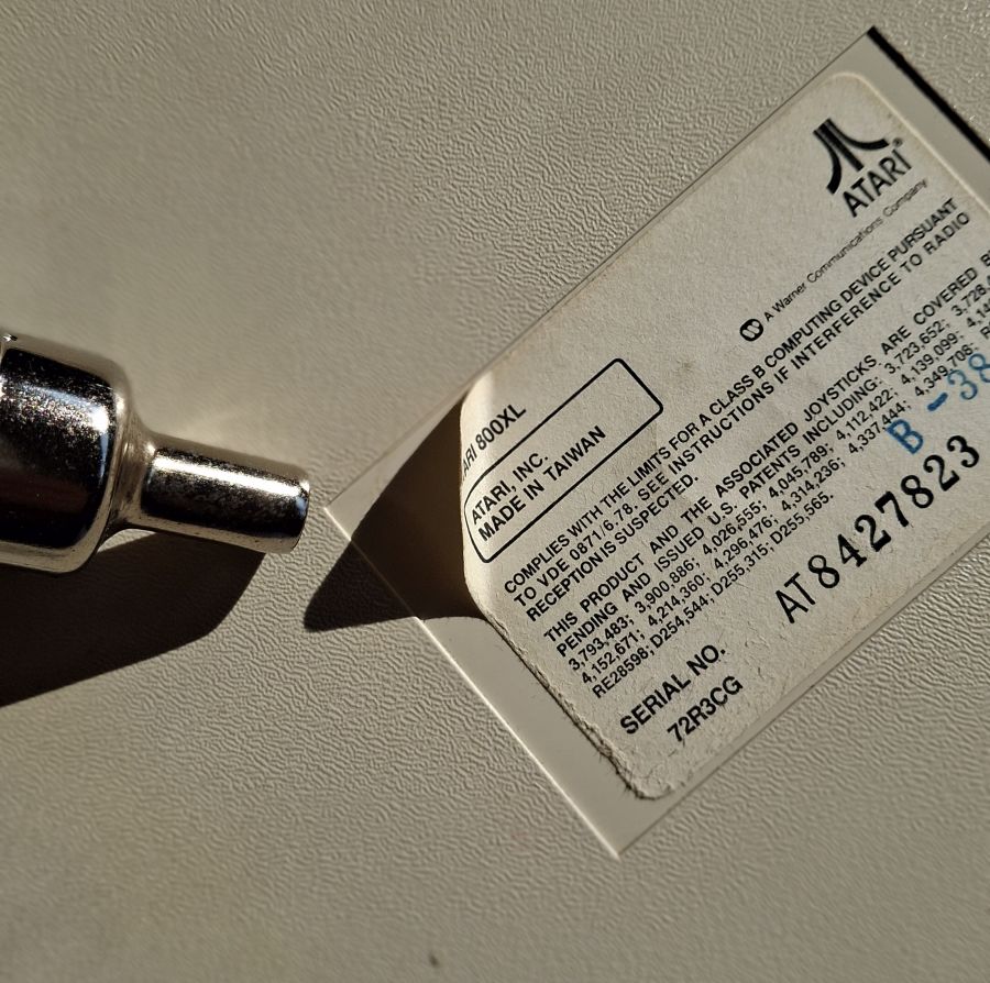

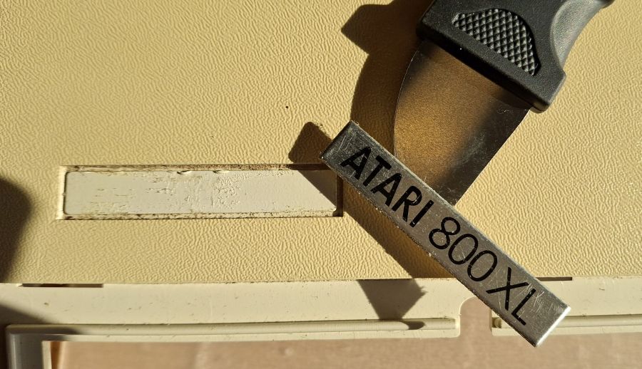

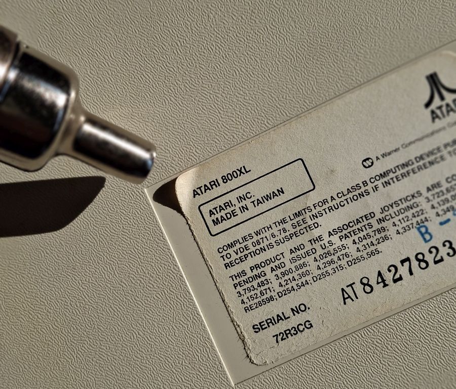

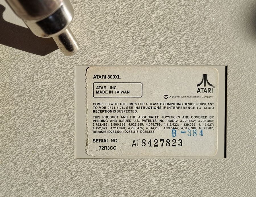

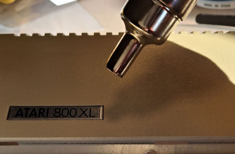

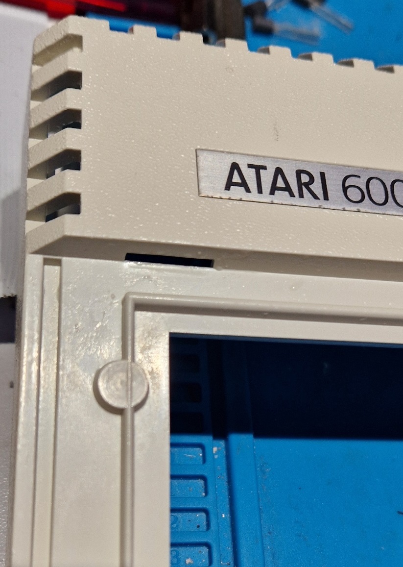

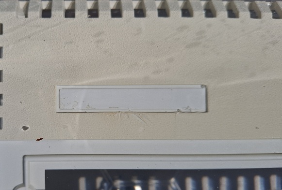

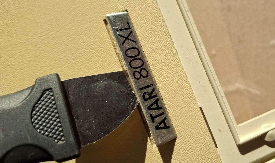

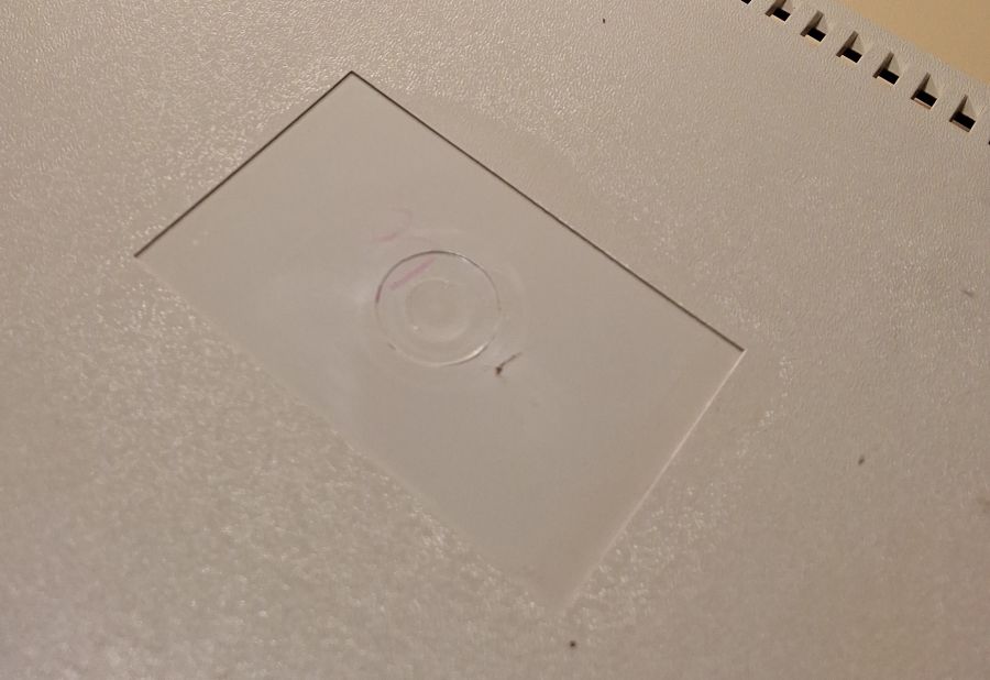

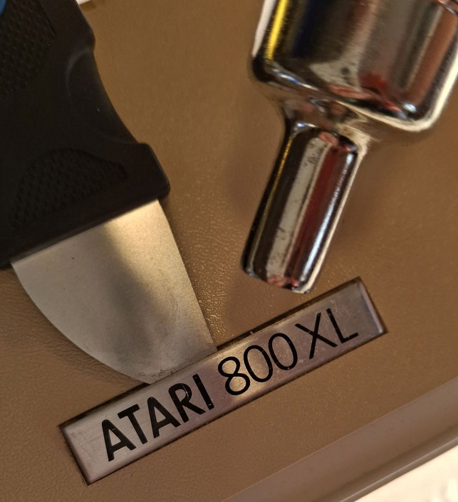

. Typenschild entfernen . Schild mit Heißluftgebläse vorsichtig vorwäremen. (Ich stelle die Heißluft auf 170 Grad) Immer in Bewegung bleiben, nicht zu lang am selben Punkt erhitzen. Schild-weg-1.jpg . Mit einem sehr dünnen Spachtel (oder Messer) in den Schlitz zwischen Schild und Gehäuse fahren und ganz sanft ohne Druck anheben. Wenn sich das Schild noch nicht bewegt, weiter erhitzen. Schild-weg-2.jpg . Wen sich das Schild etwas anheben lässt, mit der heißen Luft von hinten unter das Schild weiter erhitzen und weiter sanft anheben Schild-weg-3.jpg . Weiter unter der Heißluft anheben ... Schild-weg-4.jpg . ... bis das Schildchen sich ganz abheben lässt Schild-weg-5.jpg . Tipp: Immer über die lange Seite anheben, dann verbiegt sich das Schild nicht.
. Papierschild entfernen . Eine Ecke mit Heißluftgebläse vorsichtig vorwärmen. (Ich stelle die Heißluft auf 170 Grad) Immer in Bewegung bleiben, nicht zu lang am selben Punkt erhitzen. Sollte sich das Papier dunkel verfärben, Heißluft sofort wegdrehen. Papier-weg-1.jpg . Mit einer Pinzette oder wenn man Hitze abkann mit dem Fingernagel vorsichtig an der heißen Ecke kribbeln bis sie sich ein wenig abheben lässt. Papier-weg-2.jpg . Mit der Pinzette das Eck greifen und weiter Heißluft schräg unter die abgehobene Ecke blasen. Wenn der Kleber heiß ist, wird er wieder flüssig und man kann die Ecke weiter anheben. Papier-weg-2b.jpg Immer so weitermachen, aber immer ganz langsam und sehr vorsichtig ohne Gewalt. Immer nur etwas mit der Pinzette anheben und immer weiter erhitzen. Papier-weg-3.jpg . Sollte man merken, dass es nicht mehr weiter geht oder falls man merkt, dass das Schild beginnt einzureißen: Sofort aufhören... ... und den Vorgang an einer anderen Ecke neu beginnen. Papier-weg-4.jpg . Solange von allen Seiten weitermachen bis sich das Schildchen komplett abheben lässt- Das aller Wichtigste: Zeit lassen. Ich brauche da schon mal 5-6 Minuten für. Papier-weg-5.jpg . Das Schild lässt sich am besten zwischen zwei Klarsichfolien (z.B. Schnellhefter) aufbewahren. Papier-weg-6.jpg . Hier könnt ihr das Ganze im Video anschauen:

Hält der Lack noch? Die Plastikteile müssen sich doch verhältnismäßig stark dehnen bei Wärme. Dann muss der Lack doch reissen, oder?
8 Bit reichen völlig aus
Nein, der reisst nicht. Beim Auto (z.B. Spoiler oder so) ist es was anderes, da kann es ohne zusätzlichen Weichmacher reissen, liegt da aber an den Vibrationen und Bewegungen!
Ich habe kurz vor Weihnachten bei unserem JAWOLL Markt eine Sprühdose in nahezu identischen XL-Weiss (seidenmatt!)gefunden! Und dann auch noch der Preis: 4.99€! Wo andere Spraydosen meist zwischen 10 und 20€ kosten! Auch wenn ich eigentlich nix von Sprühdosen halte, dieser Lack lässt sich sehr gut -auch bei Kälte in der Garage! - verarbeiten! Auf den Fotos kann man den Barcode, den Hersteller der Farbe sowie ein Vergleich zu einem 600XL Gehäuse sehen:
20241226_202331.jpg 20241226_202241.jpg 20241226_202224.jpg 20241226_202212.jpg
wenn man bedenkt, daß das 600XL-Gehäuse noch nicht gebleicht wurde, kommt der Farbton schon sehr nahe ans Original ran! Wenn das weisse Gehäuseteil nun ordentlich gereinigt und entfetettet wurde, kann man das super damit lackieren! Wichtig, mehrere dünne Schichten!
